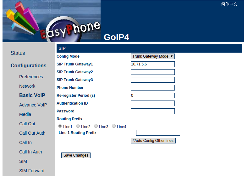

Pterodahtil писал(а):REGISTER - встречная сторона пытается зарегистрироваться на ipo. Насколько я понимаю. все должно быть наоборот. Либо отключите регистрацию, либо ципляйте как абонента, но это другая лицензия
Спасибо за наводку. Вдумчивое прочтение мануала к шлюзу выявило режим "Trunk Gateway Mode", исходящие заработали. Буду разбираться с входящими.

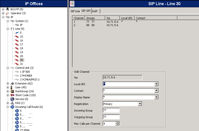

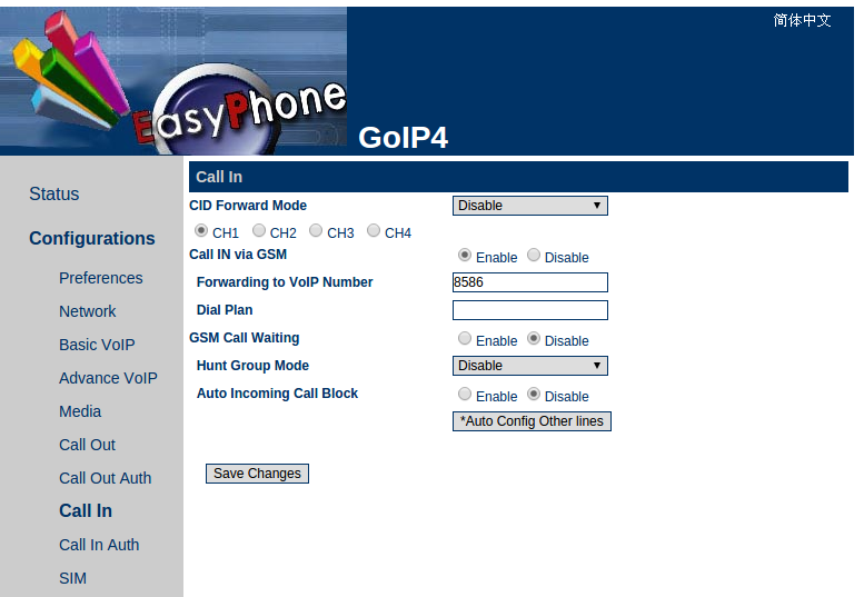

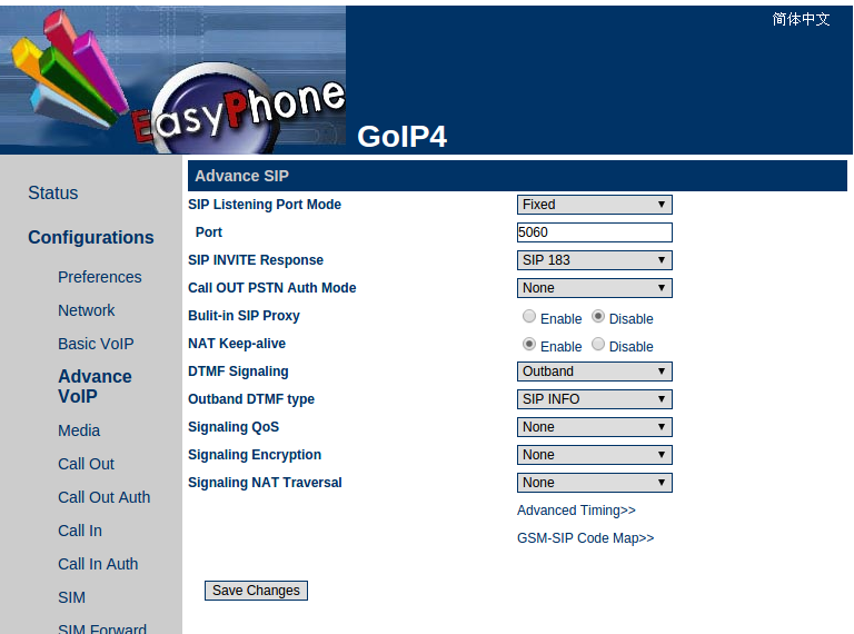

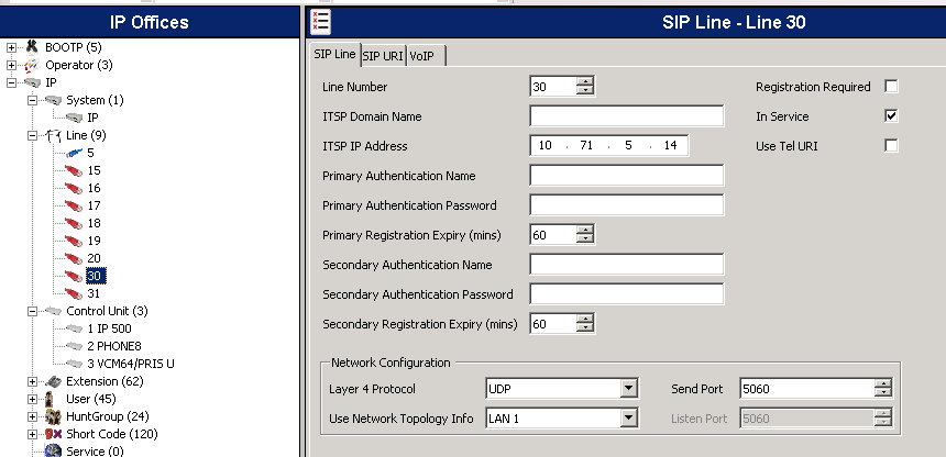

Настройки самого GOIP
к сожалению так ни чего и не заработало.
в логах ipo500 при входящем на gsm наблюдаю следующее

Re: Avaya 500v2 и Goip4
какой-то лог у вас не полноценный. Фильтр в мониторе настройте.
А почему домен в настройках транка пустой?
Slavka79
Сообщения: 3
Зарегистрирован: Пт 16 окт 2015, 15:09
Сообщение Slavka79 »
Отключена sip авторизация, поэтому домен не указывал
Slavka79 писал(а):Отключена sip авторизация, поэтому домен не указывал
а как это связано?
