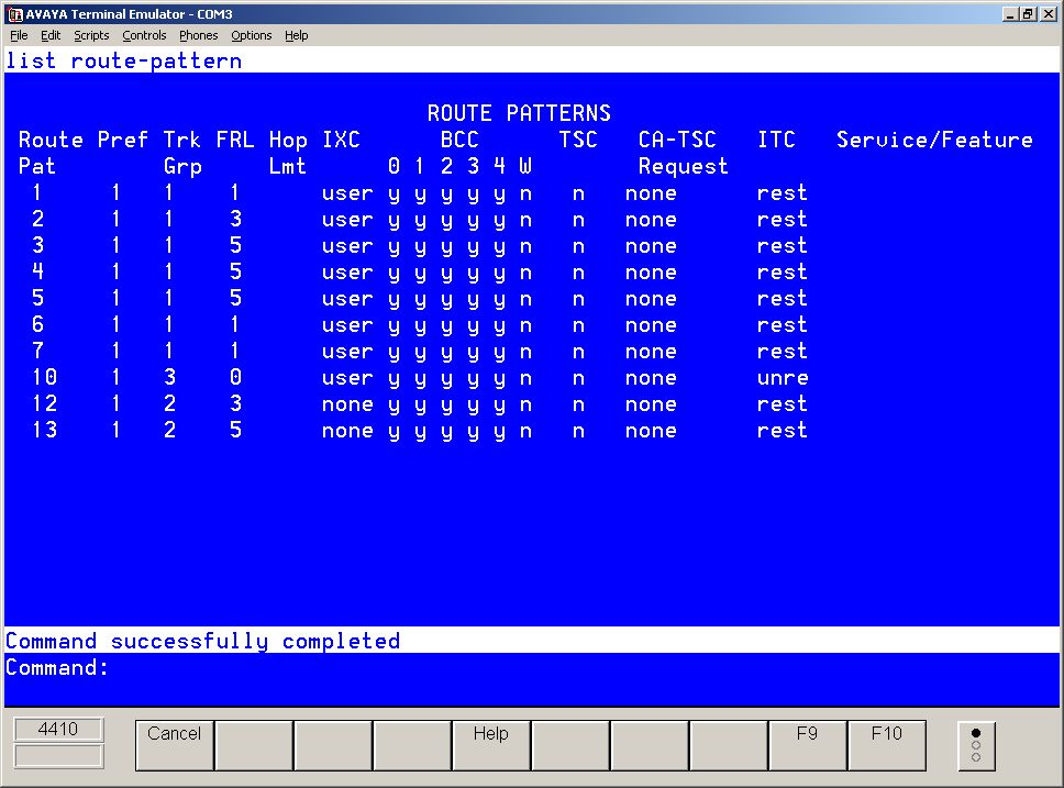

Re: Непонятное оределение номера.
в ana - написано p1 , а в потернах вот так (прикладываю скрин), что поправить?

vsorokin
- Сообщения: 477
- Зарегистрирован: Чт 17 сен 2009, 15:00
А где change route-pattern 1 ?
А где change isdn public-unknown-numbering 0 ?
Плюс: с какого такого номера "не тот АОН" (какой?) отдается вместо нужного (какого?) при вызове на номер, начинающийся с ... ?
Без этой, как минимум, инфы вам ничего никто толком не ответит.

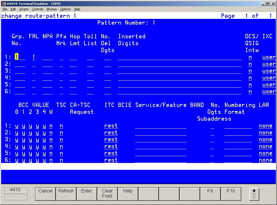

Вот ch rou 1.
По остальному: в принципе стало понятно что это провайдер выдает номер, теперь пытаюсь понять, почему набранные номера начинающиеся с 890301 и 890300 идут не в тот поток.
- ch_rou.jpg (135.12 КБ) 19569 просмотров

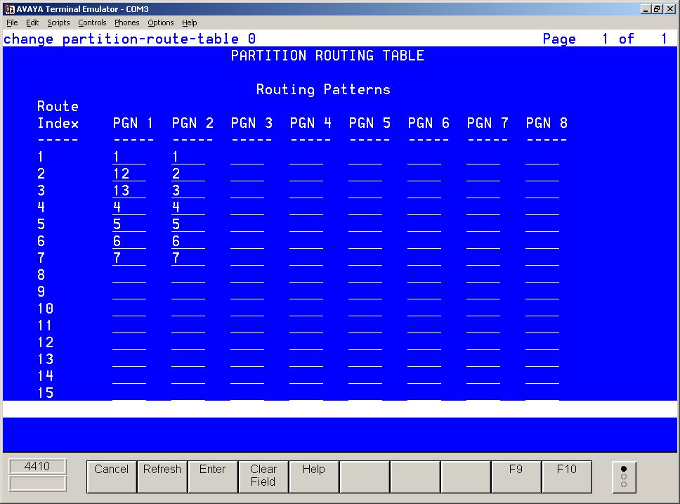

Если в ars ana написано p1, то это не роутпатерн. Это номер Route Indexsaint looser писал(а):в ana - написано p1 , а в потернах вот так (прикладываю скрин), что поправить?
Приведи вывод команды:
change partition-route-table 0
По ней в первой строке в зависимости от категории абонента выбирается паттерн
saint looser
- Сообщения: 79
- Зарегистрирован: Вт 31 мар 2009, 09:36
Запутался окончательно. Прикладываю:
- par_rou.jpg (102.36 КБ) 19544 просмотра

По p1 для COR 1 и 2 выбираются один и тот же роутепатерн 1.
Я бы посоветовал вам прочесть книгу по базовому администрировании аваи, чтобы получить представление об маршрутизации звонков через aar,ars

Спасибо. Поправил что нужно.
А про книгу - штудирую по-маленьку, на все времени не хватает!
