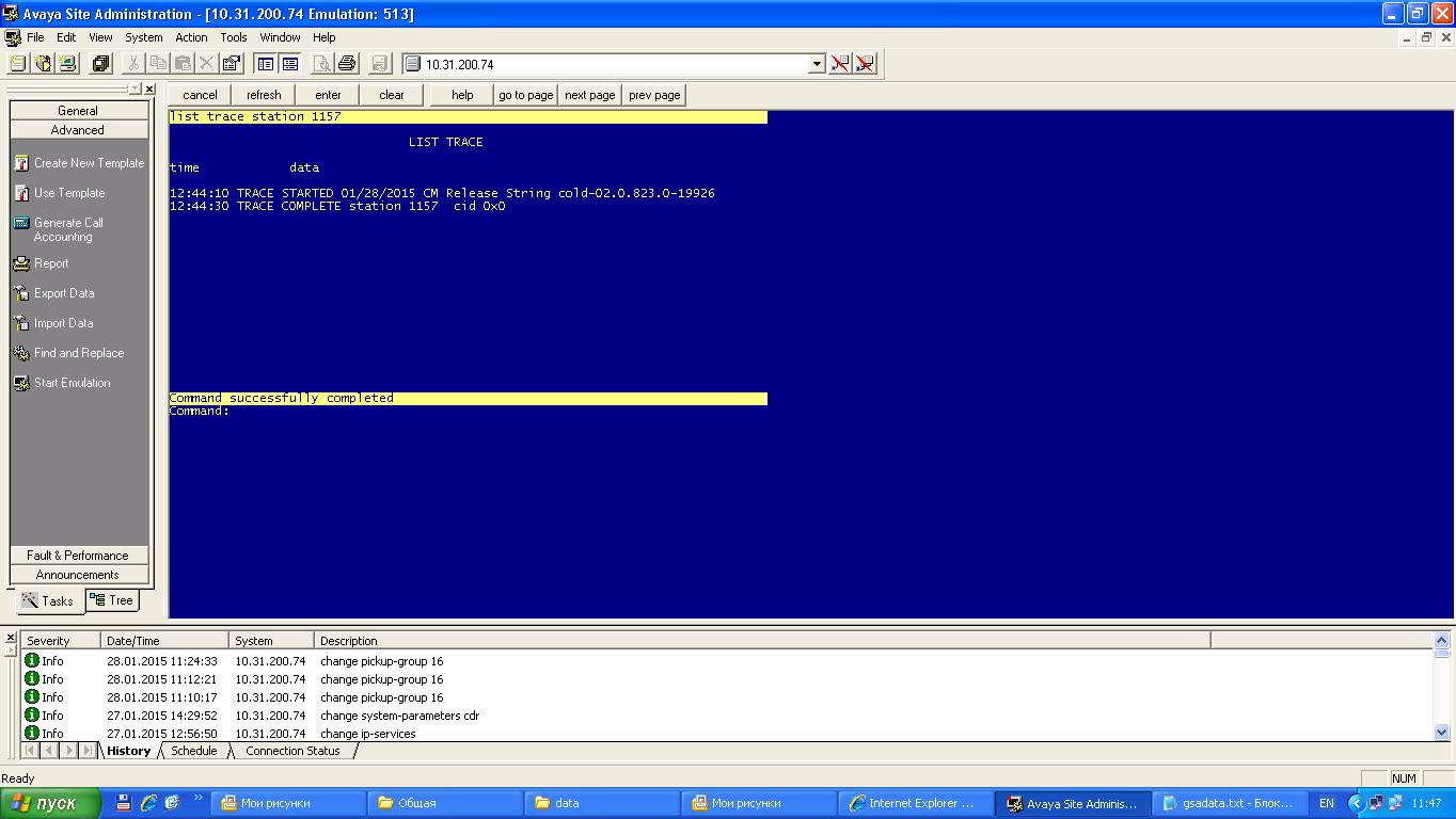

Это list trace station хххх, которая выполняется в Emulation только? В GEDI она не выполняется, это важно где? Я прост не в курсе. Так я набрал list trace station хххх в Emulation во вложении скриншот.
- li trace.JPG (119.08 КБ) 8726 просмотров
