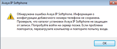

Ошибка Avaya Ip SoftPhone говорит о другом (во вложении).

Avaya IP SoftPhone - видимо программная ошибка, попробую переустановить и пересоздать локальную базу приложения (создается при первом запуске).
