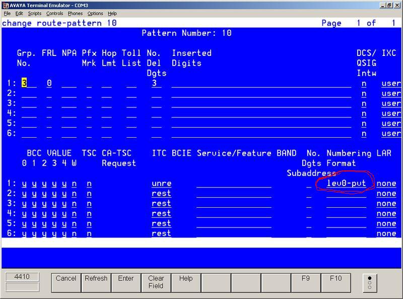

Доброго дня. Возвращаюсь к теме.
У меня существует проблема, заключающаяся в том, что при звонке с avaya на cisco, не отображаются добавочные, пишет unknow number. Хотя на avaya во всех полях посылки номера и имени стоит y. и при трейсе транка и добавочных видно что они отсылаются в trunk. Может кто подскажет где капнуть?
Заранее спасибо за ответ.
Re: Проблема звонков с цифрового телефона на IP
в транке
Codeset to Send Display: 0

saint looser писал(а):Доброго дня. Возвращаюсь к теме.
1. В транке cisco должна стоять галка на send calling number
2. Тип вызова звонков pubu
3. change public-unknowh-number
Должна быть строка с внутренним номерами на транк cisco. Если не нужно изменять АОН, то оставляете пустыми поля добавление и удаление префикса. Но внутренние телефоны и транк cisco должен быть. Иначе не будет отдаваться АОН

DenKor писал(а): 1. В транке cisco должна стоять галка на send calling number
Спасибо. Вы указали мне правильное направление.
Подскажите, можно ли как то не прописывать все добавочные в public-unknowh-number, а то их 600.
И еще, что значат значения в строке указанной на скрине?
ААААААААА все. Указал в public-unknowh-number цифру с которой у меня начинаются все номера добавочные и все стало ОК!!!! Спасибо большое. Бился очень давно!
