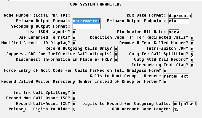

Спасибо, что откликнулись на мою проблему. В город выхожу через 2 E1 потока, есть и CO транк, но проверял, проблема была еще до его подключения (посмотрел статистику по барсуму, это длится уже более 3-х лет). Скрин CDR System Parameters прилагаю.

У вас формат данных CDR — неформатированный. В нем:
1–2 Время суток - часы
3–4 Время суток - минуты
5 Продолжительность - часы
6–7 Продолжительность - минуты
8 Продолжительность - десятые доли минут
9 Код состояния
("Описание и установка функций 555-245-205RU").
Посмотрите CDR этих самых "непонятных" сверхдлинных вызовов. У них, возможно, на 9 позиции (Код состояния) стоит "6" или "E".
