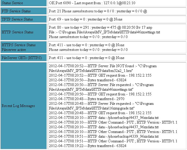

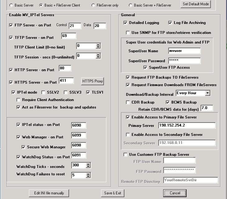

вот поэтому и хочется проделать переименование меток через backup/restore.michael_loginov писал(а):смотря что понимать под отсутствием, вприцнипе оно есть, но через опу и не очень удобно. если только прошивку аваевскую как то вскрыть изменитьи запаковать обратноgosha писал(а):У 9670 одна проблема - нету русских букв на клавиатуре. Во всем остальном - дока на 9600
текст файла 46ххsettings.txt:
(кое что выкинул из файла, прикрепить не получается)

michael_loginov
- Сообщения: 512
- Зарегистрирован: Ср 05 май 2010, 06:38
Re: Телефон Avaya 9670
phonebackup пропишите вместо PhoneBackup, да и директория эта есть в разделе Data/HTTPSData ?
поменял название, директория в разделе есть.michael_loginov писал(а):phonebackup пропишите вместо PhoneBackup, да и директория эта есть в разделе Data/HTTPSData ?
Может что то не настроено на в самом ip_MV tel?
michael_loginov
- Сообщения: 512
а что настроено то? там всего одно окно с настройками. да и дока даже к этой проге есть.dron85 писал(а):поменял название, директория в разделе есть.michael_loginov писал(а):phonebackup пропишите вместо PhoneBackup, да и директория эта есть в разделе Data/HTTPSData ?

Остался вопрос с резервированием, файл 46ххsettings настроил. В статусе Avaya MV IPtel вижу что телефон отдает файл backup, но в папке он не появляется. Администратор наш предположил что косяк в разрешениях на запись именно в эту папку, но где ето настроить не понятно (в своиствах папки вкладка безопасность не помогло)
Расскажите по пунктам как это делать, может я что то забыл
Заранее благодарю
Заранее благодарю
michael_loginov
- Сообщения: 512
если смотреть внимательно лог то он показывает и путь куда бекап падает + надо смотреть что на дисплее телефона происходит, может ему не удается положить?dron85 писал(а):вопрос с web приложениями снят, прошил телефон новой прошивкой и все заработало.
Заранее благодарю
вобщем лог MV_IPTEL HTTP и HTPPS бы не помешал
лог Avaya MV IP_Tel

2012-04-17T08:11:11---HTTP Other Command:- PUT ; HTTP Version:- HTTP/1.1
2012-04-17T08:11:11---HTTP data:- /phonebackup/4025_96xxdata.txt
2012-04-17T08:11:16---HTTP Other Command:- PUT ; HTTP Version:- HTTP/1.1
2012-04-17T08:11:16---HTTP data:- /phonebackup/4381_96xxdata.txt
2012-04-17T08:11:49---HTTP Other Command:- PUT ; HTTP Version:- HTTP/1.1
2012-04-17T08:11:49---HTTP data:- /phonebackup/4381_96xxdata.txt
2012-04-17T08:12:02---HTTP GET request from - 198.152.1.110
2012-04-17T08:12:02---HTTP Server: File requested :- "C:\Program Files\Avaya\MV_IPTel\data\HTTPdata\46xxupgrade.scr"
2012-04-17T08:12:02---Bytes transferred:- 7002
2012-04-17T08:12:06---HTTP GET request from - 198.152.1.110
2012-04-17T08:12:06---HTTP Server: File requested :- "C:\Program Files\Avaya\MV_IPTel\data\HTTPdata\46xxsettings.txt"
2012-04-17T08:12:06---Bytes transferred:- 63824
2012-04-17T08:12:11---HTTP GET request from - 198.152.1.110
2012-04-17T08:12:11---HTTP Server: File NOT found :- "C:\Program Files\Avaya\MV_IPTel\data\HTTPdata\b20d01b2_9.bin"
2012-04-17T08:12:24---HTTP Other Command:- PUT ; HTTP Version:- HTTP/1.1
2012-04-17T08:12:24---HTTP data:- /phonebackup/4381_96xxdata.txt
- настройки.JPG (92.01 КБ) 20805 просмотров
- log.JPG (126.17 КБ) 20805 просмотров
Подниму тему.
У кого-нибудь получилось бекапить настройки телефонов с помощью IpTel?
У меня 16хх и 96х1 не могут положить файл.
