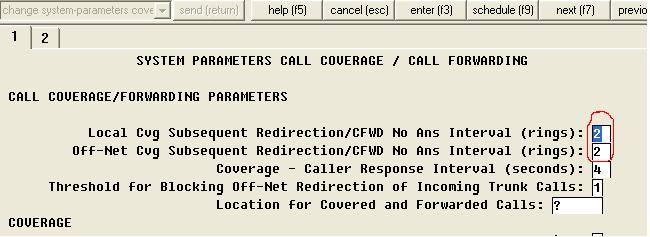

Вот тут настраивается кол-во гудков для переадресации: change system-parameters coverage-forwarding (rings)
А COR, как уже писали выше, Class of Restriction-класс ограничения.
У вас похоже на одном из номеров (с которым проблема) COR ниже.
2GooD
Сообщения: 28
Зарегистрирован: Пт 27 апр 2012, 10:38
Re: Звонок на моб. телефоны
Сообщение 2GooD »
такого нету

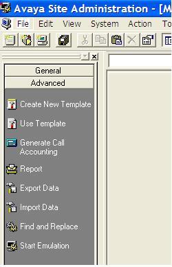

Это нужно делать через режим эмуляции, если вход в станцию выполняете через Start GEDI.
Входить в эмуляцию нужно через вкладку Advanced -Start Emulation.

Вы бы еще настройки ch st номера с которого вызовы проходят показали и li tra sta, дабы убедиться.
Команду с "ГУДКАМИ" я приводил выше-change system-parameters coverage-forwarding, смотрите скриншот. Верхняя строка перевод при звонке с внутренней сети, нижняя с внешней сети.

Спасибо, с COR`ами разобрался, поставил нужный, все работает, гудки только сейчас настроил, завтра посмотрю, т.к. АТС все настройки применяет в 1.00 ночи.
