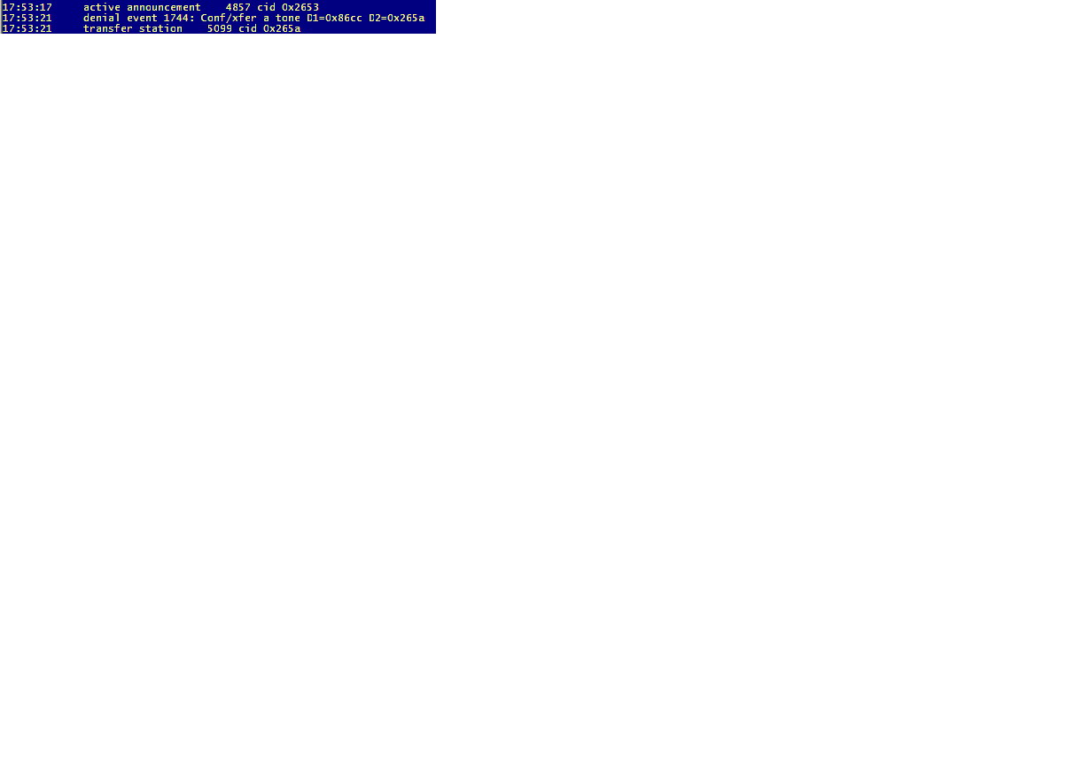

Лог MOH при ответе2.jpg (24.39 КБ) 4917 просмотров

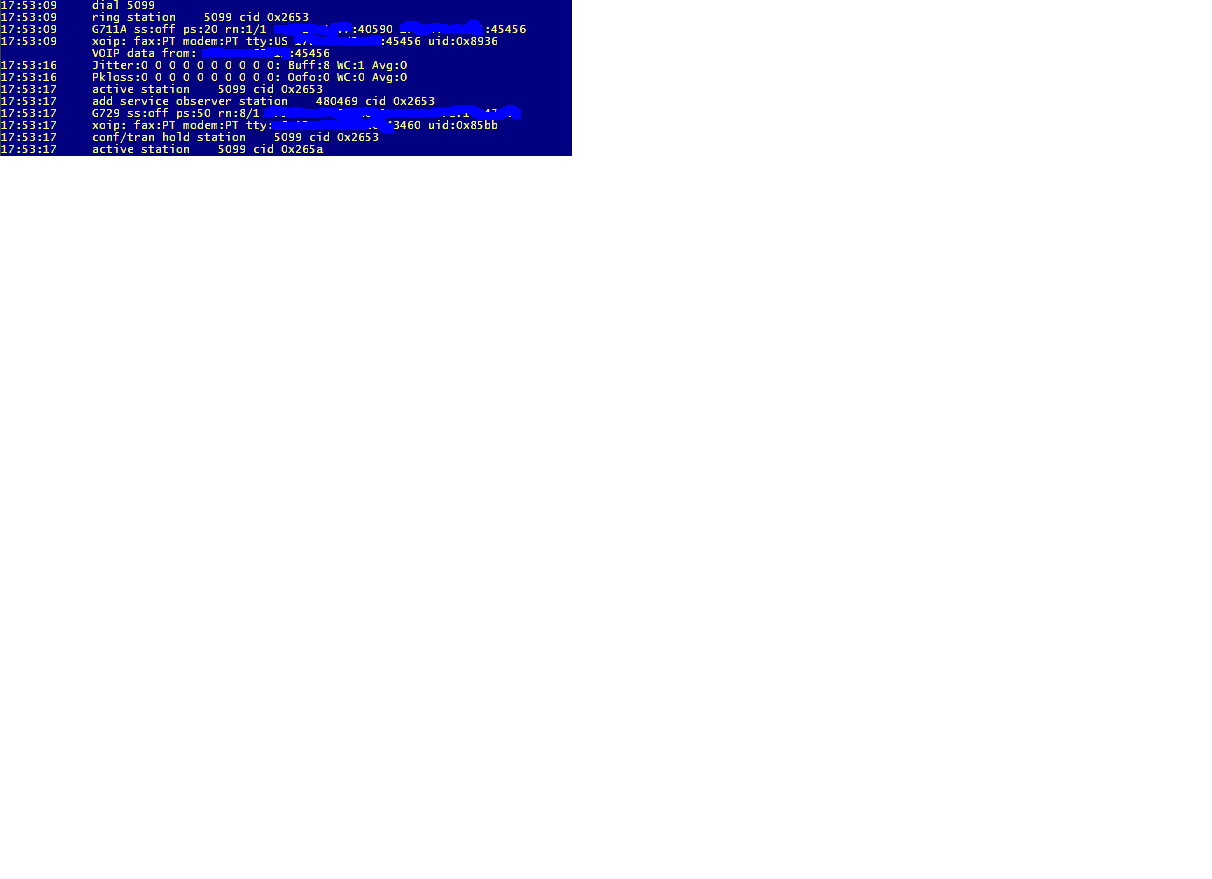

Лог MOH при ответе.jpg (70.06 КБ) 4917 просмотров

Сделал remove station XXXX, потом add station XXXX (т.е. восстановил номер и порт) проблема осталась.

add service observer station 480469.
480469 - это кто?
он действительно должен быть service observer?

(он действительно должен быть service observer?)
Это стандарт, так должно быть.
Такое ощущение, что при ответе с номера ХХХХ включается автоматически функция hold и в линию звонящему начинает играть музыка, при этом ТА номера ХХХХ выдаёт зуммер т.е. готов набирать следующий номер.
Почему это происходит? Как это устранить?

Dimonich писал(а):(он действительно должен быть service observer?)
Не понял, какой еще стандарт. И что за номер светится в качестве observer, тоже не понял.
Еще, как вариант, попробовать прописать этот номер на другой порт, попробовать подключиться напрямую к порту/кроссу.
