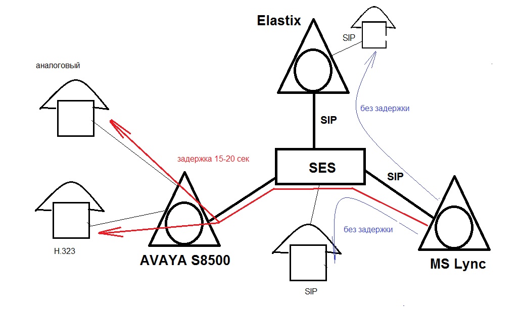

Добрый день. Вопрос такой:
Есть S8500 (СМ5), сервер SES, Elastix и MS Lync (рис.структура сети). Все сервера виртуальные на VMware.
На всех используется кодек G711A (по 20 мс в пакет).
Elastix и MS Lync соединены с Аваей по сипу. На авае используются аналоговые, SIP и Н.323 абоненты.

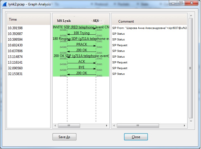

При звонке с Lync на аваю аналоговому или Н.323 абоненту возникает 15-20 секундная задержка появления голоса после приема звонка. В процессе разговора задержки нет. Обратно звонить, тоже задержки нет.
У меня на компьютере софтнон Н.323, поставила Wireshark. диаграмма звонка приведена на рисунке. Задержки RTP-пакетов вроде особо нет. Около секунды. Но диаграмма какая-то странная, сообщения только Information. Никаких setup, connect и т.д.
Кто-нибудь сталкивался? что можно посмотреть? задержка явно возникает при конвертации сипа в аналог или н.323.

- диаграмма звонка.jpg (149.16 КБ) 19746 просмотров
- структура сети.jpg (95.56 КБ) 19746 просмотров

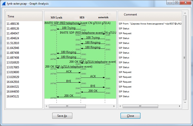

Трейс с SES снять все-таки удалось.
Однако полученные данные ситуации особо не прояснили, если сопоставить диаграммы с SES и снятые локально с моего компа, то получается, что сигнализация идет через SES, а RTP-трафик льется в MedPRO, причем даже при звонке SIP-SIP. Короче, не видно, насколько задерживается первый RTP-пакет, после получения сообщения ACK. Есть еще какие-нибудь мысли?
- диаграмма Lynk - SES-asterisk.jpg (117.11 КБ) 18599 просмотров
- диаграмма Lynk - SES.jpg (85.48 КБ) 18599 просмотров

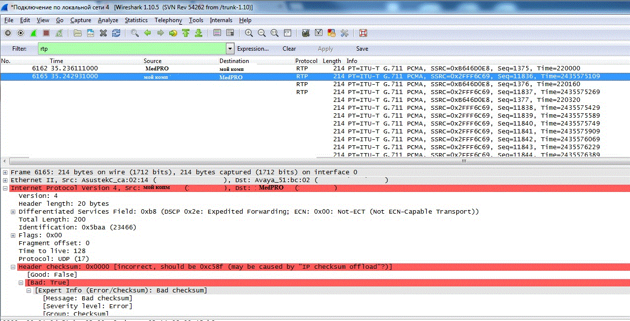

вот еще что странно. Если мой локальный трейс отфильтровать по протоколу RTP, то получается, что все пакеты от меня в сторону MedPRO идут с ошибкой по контрольной сумме, а от MedPRO - нормальные. Они правда появляются секунд через 10-15 после установления соединения, но тем не менее. Причем от меня с ошибкой даже тогда, когда голос уже идет хорошо.
- локальный с компа.gif (160.18 КБ) 18555 просмотров
Re: Задержка между AVAYA S8500 и MS Lync
CM однозначно обновлять. Плюс проверить актуальность прошивок C-LAN и Medpro. По поводу контрольной суммы - это нормально. Эту сумму у вас сам адаптер считает и говорит об этом винде, посему винда ее и не считает, а пакет вы снимаете на входе в адаптер, поэтому и дает ошибку. Снимите трассировку совсем снаружи -там все будет тип-топ...
