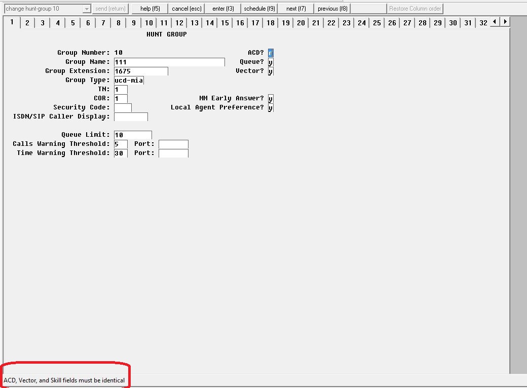

Не понял как хант прописывать с использованием вектора. В хант обязательно ACD получается, а вот дальше я не понял)

ACD необязателен, Vector обязателен.

gosha писал(а):ACD необязателен, Vector обязателен.
Vector без ACD не дает применить

А у меня применился. Что я делаю не так?

1. А у вас реально включен EAS?
2. А если оторвать руки от мышки и попробовать сделать через TE?

Что есть EAS,и ТЕ?
Re: Автосекретарь
EAS - Expert Agent Selection - Функционал, включение которого приводит к появлению пункта Skill в хантгруппе.
TE - Terminal Emulator
Re: Автосекретарь
Проверил на станции с открытым EAS - действительно, такое поведение - ACD, Vector и Skill должны быть одинаковы... Буду знать...
