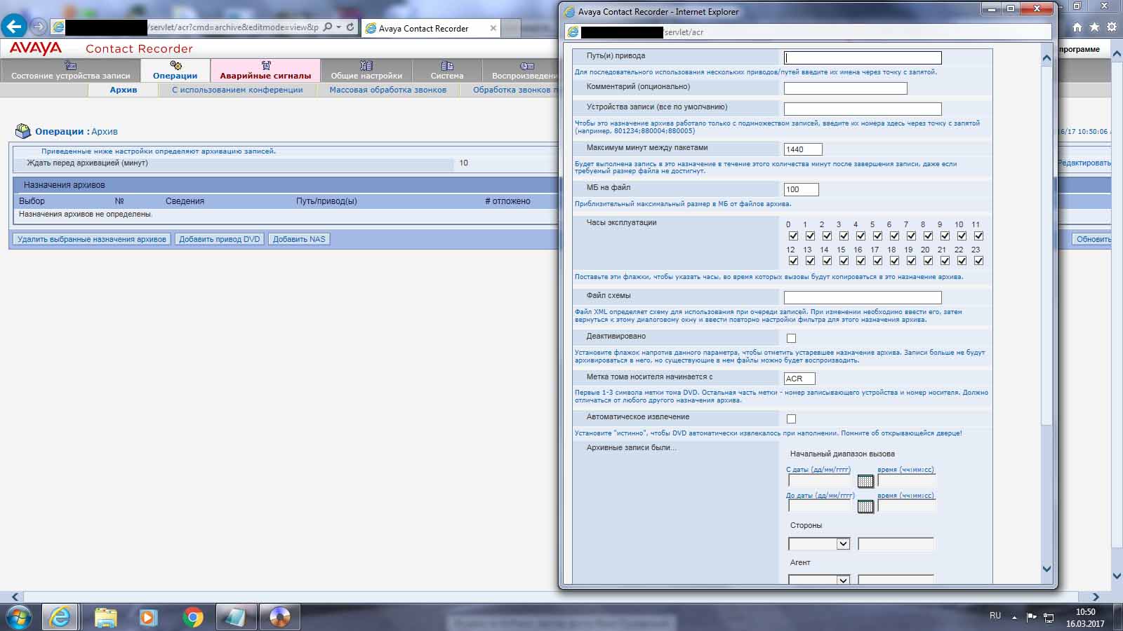

Настраивается здесь.
Aleksandr48
Сообщения: 6
Зарегистрирован: Пт 10 фев 2017, 08:58
Re: Выгрузка из Contact Recorder
Сообщение Aleksandr48 »
У меня выглядит так. Но это скорее всего более старая версия программы.

https://www.cyberciti.biz/faq/linux-fin ... ay-device/
А в сервере вообще есть DVD привод?
Наверное. можно настроить бекап и на флешку, если указать ее как диск, но я не пробовал.
Новая версия, к нашей радости, умеет бекапить файлы не только на локальные носители, но и по SMB или FTP

DVD-привод есть. Повезло вам с версией.) Здесь стоит софт примерно восьмилетней давности.
