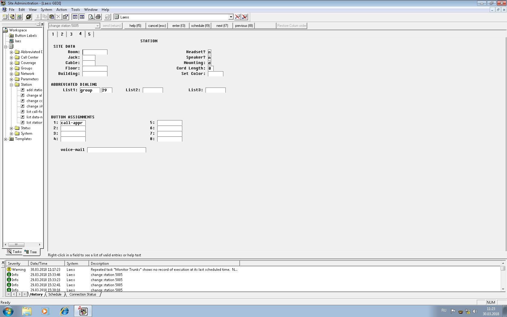

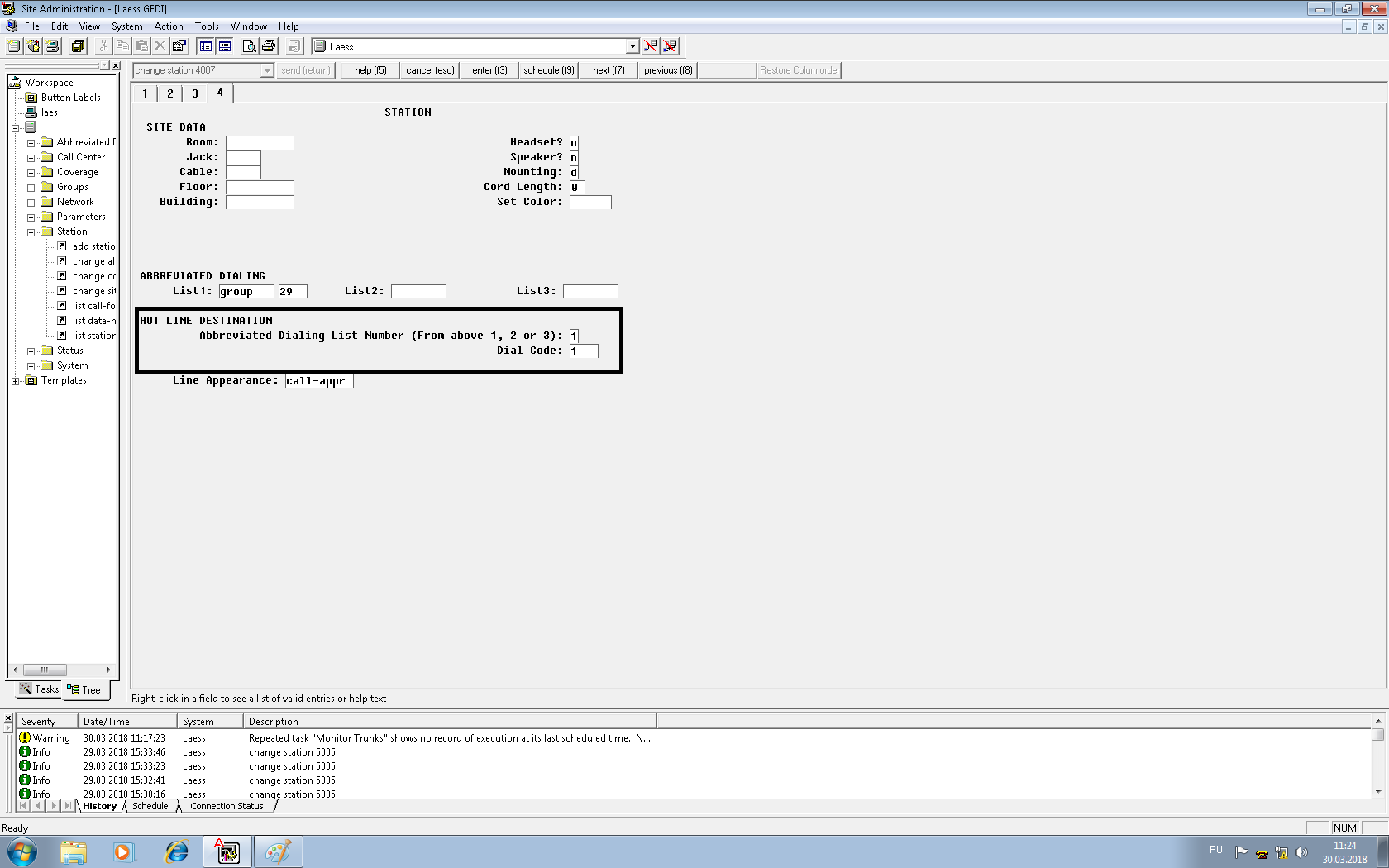

Необходимо что бы при поднятии трубки телефона сразу шел вызов на определенный номер телефона.К примеру аналоговый телефон 4007 у меня настроен так. а цифровой 5005 я не могу выбрать функцию горячая линяя. прикрепил скрины для понимания.

Hot Line
1. На аналоговом телефоне в ch station на 4 странице есть поле Hot Line Destination. Заполняете его, и оно работает.

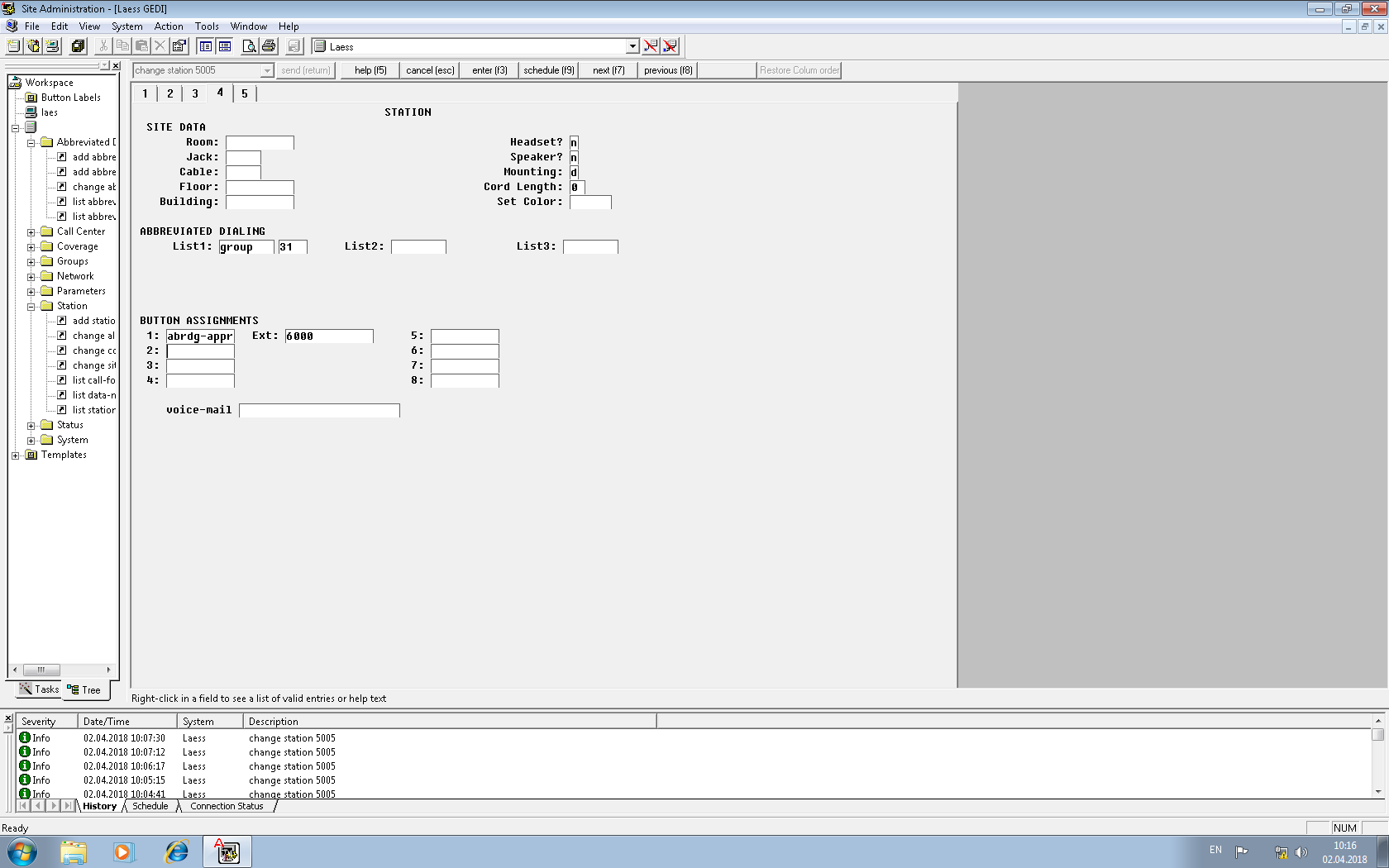

не работает данный вариант гудок вообще отсутствует если убрать строку call-appr.Я так понимаю что этот тип аппарата не поддерживает hot-line.Форумчане помогите очень нужен прямой телефон!

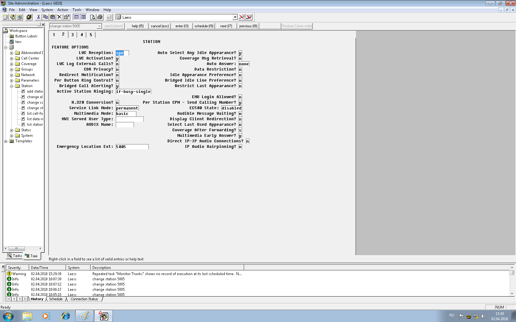

Re: Avaya 1416 как организовать hot line???
Auto select any idle appearance не забыли поставить?
если вместо 6000 на 5005 прописать бридж на 4007?

Спсибо большое!!!Все получилось только пришлось создать 2 аналоговых телефона пустых для того что бы их настроить как Hot Line а уже потом на 2 цифровых телефонах убрал все call-appr и установил на abrdg-appr на созданые пустые аналоговые телефоны(номера при этом на цифровых телефонах присвоилис как у аналоговых как бы типо дублирование получилось)
