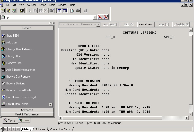

Прикладываю list conf soft
list conf soft.jpg (120.27 КБ) 6291 просмотр
Re: Проблемы с набором номера на аппарате avaya 1403
Должна поддерживать. Посмотрите в ch alias, что у вас ничего не прописано на 24xx серию,и ставьте 1403 как 2410 - должно заработать.
