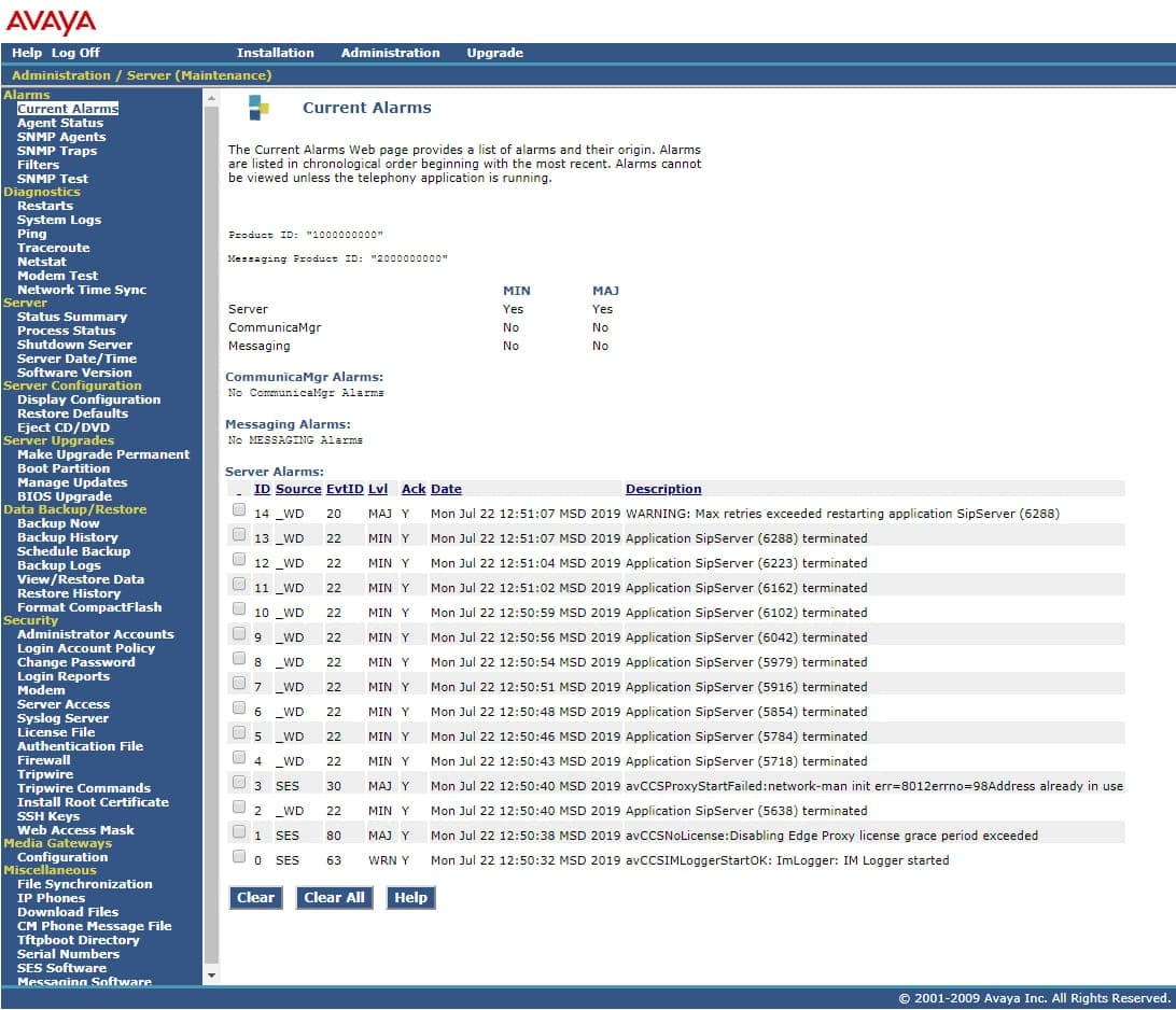

Есть АТС avaya s8300+g450. ПО Avaya CM 5.2.1. Очень прошу помочь разобраться с проблемой. Горит аларм на плате s8300. Частично отвалилась входящая и исходящая связь. В телефонии, к сожалению, не разбираюсь. После рестарта те же алармы снова появляются в списке. Очень нужна помощь. Спасибо.

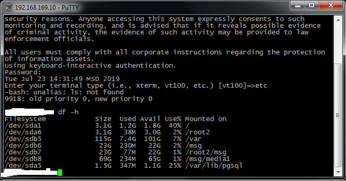

df -h из шелла покажите для начала

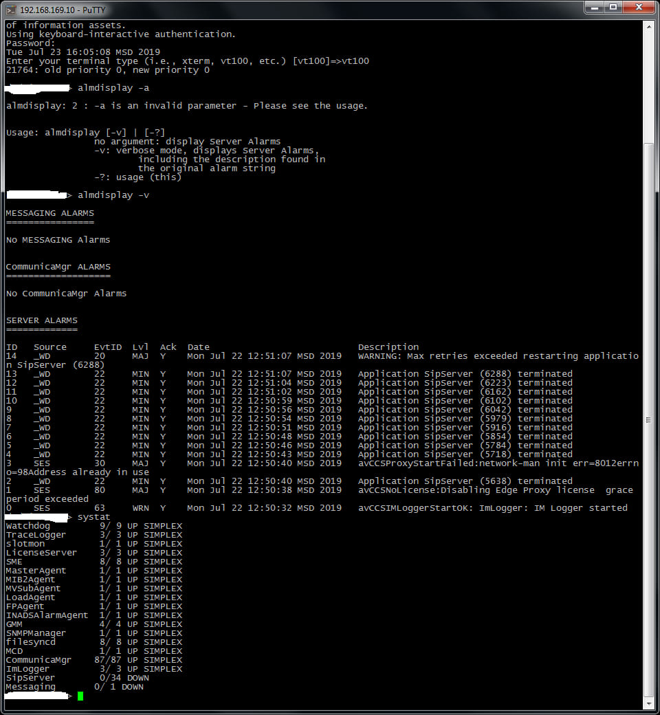

Терминалом типа etc порадовали. Ну по части диска вроде все в норме. Тогда смотрим выдачу
almdisplay -a
systat

SES сервер и почта у вас видимо были настроены, но сейчас в дауне, вот и ругань в алармах.
если SIP через SES сервер не используете, а видимо не используете надо сделать ему шатдаун. web интерфейс там где-то, только не знаю, в вашей ситуации будет эта кнопка.
А что касается "часто отваливается связь" - это что-то другое.
Присмотрелся к скрину - так у вас проблемы в сети! Запись Address already in use не на что не наводит?

Pterodahtil писал(а):SES сервер и почта у вас видимо были настроены, но сейчас в дауне, вот и ругань в алармах.
