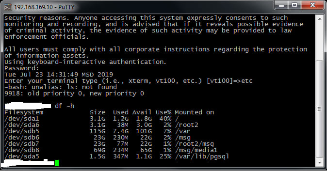

df -h из шелла покажите для начала
Новый точечный рисунок.jpg (79.68 КБ) 8733 просмотра
Re: Горит alarm на плате s8300
Терминалом типа etc порадовали. Ну по части диска вроде все в норме. Тогда смотрим выдачу
