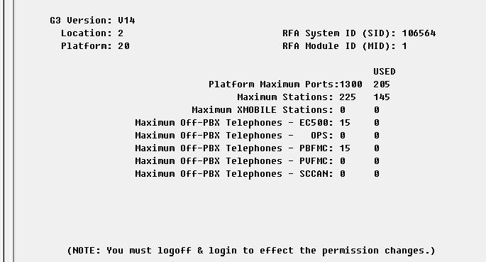

1. G650 тут не причем. Это просто железка, всем рулит софт. Он у вас какой версии? disp sys cus

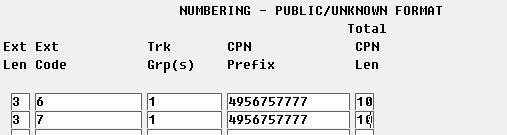

Я так понимаю у меня ch pub достался.
Получается убрать prefix cpn и длину оставить 3 ?
disp cus.JPG (43.45 КБ) 4534 просмотра
ch pub.JPG (20.18 КБ) 4534 просмотра

Я понял что правильнее делать следующим образом Сhange public-unknown-numbering 4(количество цифр) ext-digits 1234(номер телефона) ?

Спасибо, решил свою проблему как описано выше.

у вас и город и местная связь по одному транку. Изменив ch pub вы поменяли и АОН для городских вызовов.
