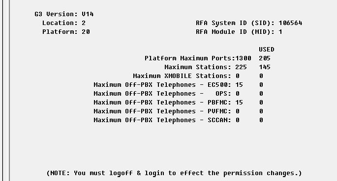

Я так понимаю у меня ch pub достался.
Получается убрать prefix cpn и длину оставить 3 ?
disp cus.JPG (43.45 КБ) 4535 просмотров
