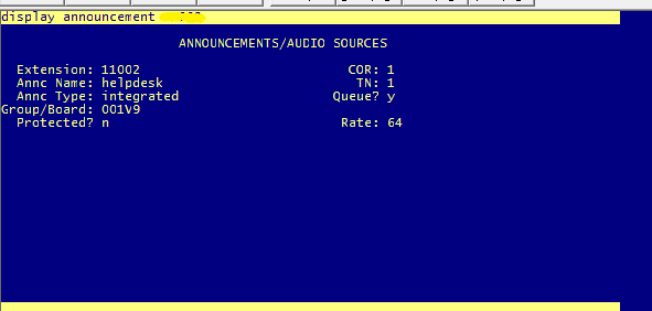

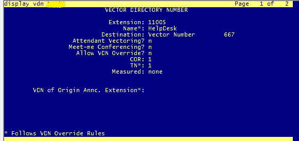

вопрос понятный, вопрос другой тогда, что надо сделать чтоб announcment работал по не ответу, было сделано;
1. Создан анонс, записали приветствие
2. Создан vdn
3. Создан вектор
4. Поставил переадресацию по не ответу на ананос проверяем занято
5. Поставил переадресацию по не ответу на номер vdn проверяем занято
6. Создал coverage добавил туда номер анонс проверяем занято
7. Номер vdn в coverage не добавляется
звонки на прямую как на анонс и vdn работают оба отвечают

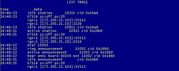

list tra sta с которого звоните покажите

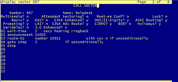

зачем 4 шаг в векторе?
route-to number 10911 with cov Y if unco
stin_20
Сообщения: 62
Зарегистрирован: Ср 17 июн 2020, 22:38
Re: переадресация на announcement номер
Сообщение stin_20 »
шаг 4 конечно спорный но я добавил его для возврата на шаг 2 как тест, для цикла
во вложение фото трэйса на vdn, когда на прямую звонишь на вектор и vdn то ответ есть, ставил вектор по не ответу у пользователя станция его не принимает, vdn по не ответу принимает но не работает, занято.

Давайте сначала. Алгоритм обработки вызова какой? Куда поступает вызов и где стоит переадресация?
4 шаг лишний однозначно.
