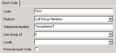

Есть две группы, А с экстеншеном, на нее приходит городской вызов и Б без екстеншена, просто группа.
Группы одинаковы по своим настройкам, разница в названии и составе.
Есть шорткоды вида *009 и *010. Тип - Call PickUp Member. Телефон в них - название группы в кавычках (копипастом, ошибка исключена).
Группа Б может своим шорткодом перехватывать звонки своей группы.
Группа А не может своим шорткодом перехватывать городские звонки (в своей же группе).

Оно работает без номера, только с названием группы в кавычках. См. вложение.По поводу функции Call PickUp Member - в шот коде требуется ещё номер группы указать. И абонент, набирающий этот код, должен быть членом группы.

- Short Code.PNG (4.8 КБ) 14085 просмотров
