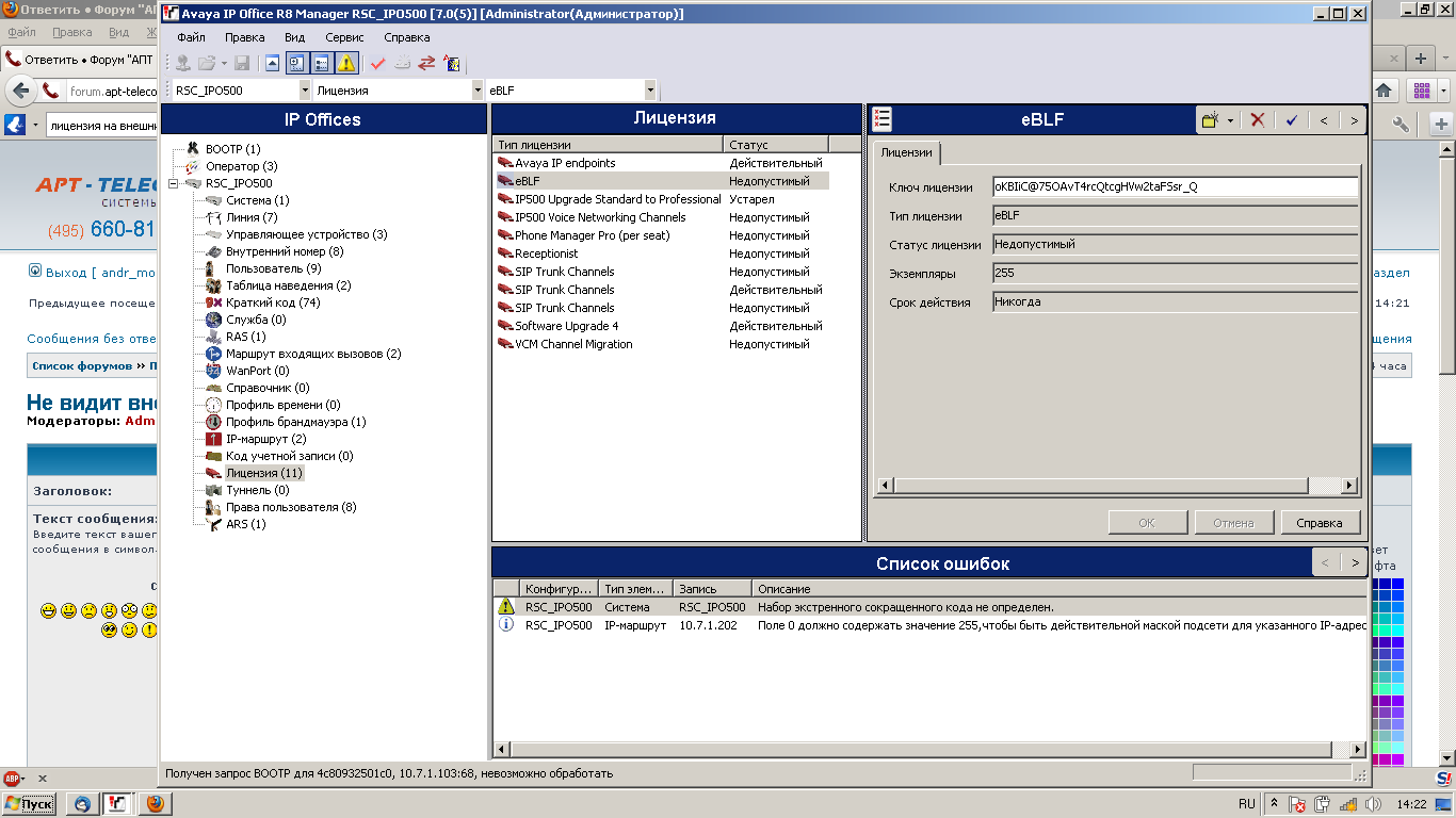

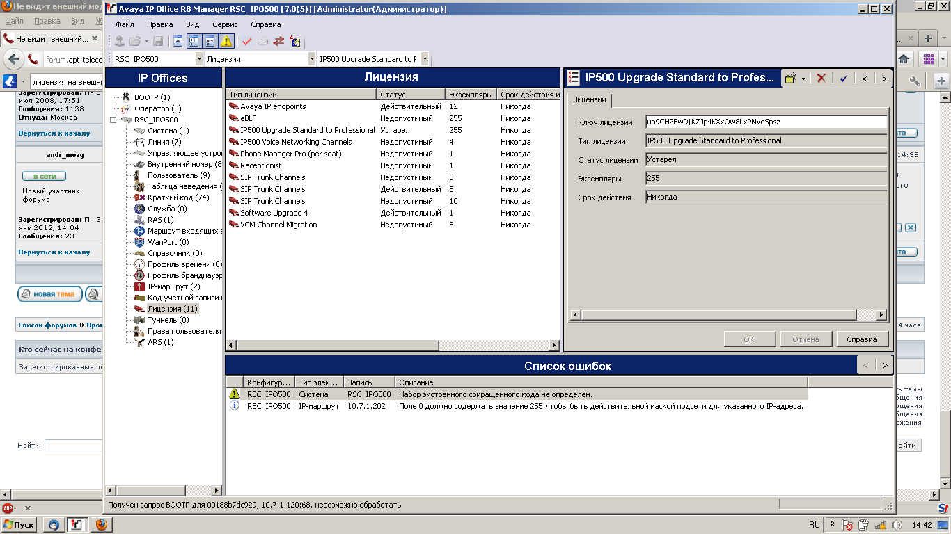

Re: Не видит внешний модуль
покажите скрин закладки с лицензиями
andr_mozg
Сообщения: 41
Зарегистрирован: Пн 30 янв 2012, 13:04
Сообщение andr_mozg »
Вот...а разве какая то лицензия нужна для внешнего модуля?
а теперь вопрос, что за лицензия была куплена upgrade 4? их два типа, до 32 абонентов и больше 32, при этом до 32 не поддерживают модули расширения.

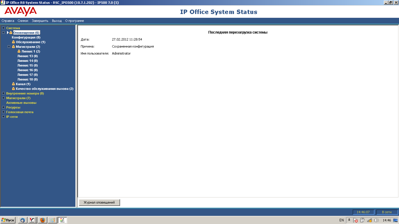

В систем статусе в алармах нет ничего?

алармы
ну что ж все вытаскивать надо.... а в обслуживании что за аларм? все посмотрите.
andr_mozg
Сообщения: 41
в обслуживании "не удалось загрузить исходный файл музыки на удержании"
наверное правильная у вас лицензия. так как до 32 видится как Small Site Software Upgrade 4.
