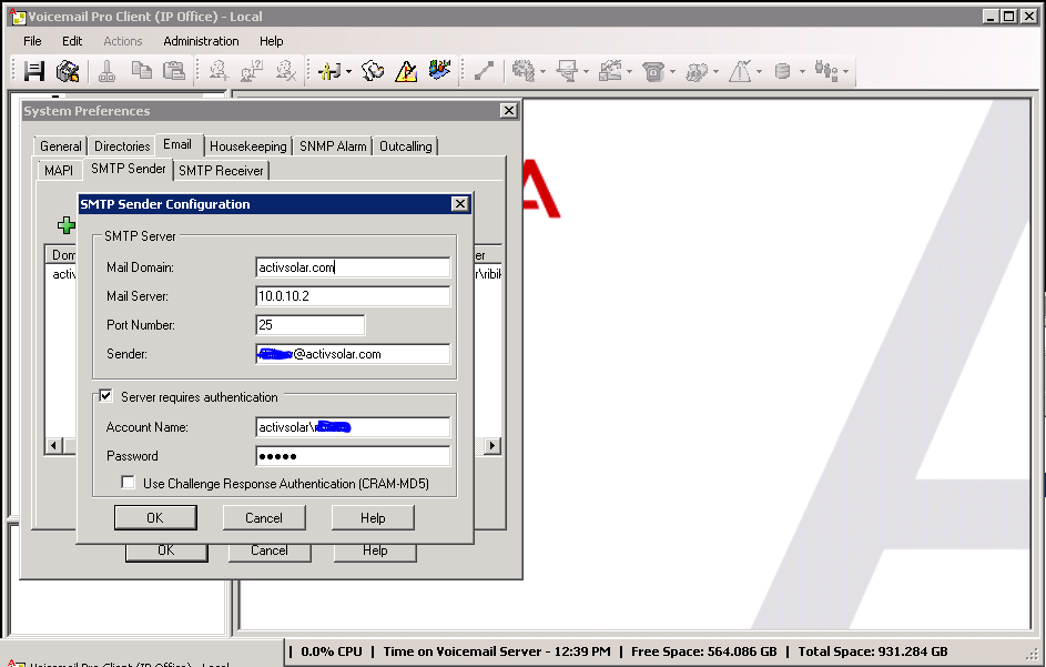

Под синим - моя учётка, группа "Администраторы", 10.0.10.2 - адрес MS Exchange 2010

поигрался у себя, письма приходят.
Попробуйте убрать галку Server requires authentication у меня с ней тоже не работало.

Убирал аутентификацию, не работает.
у Вас "Enable Unified Messaging" включено в MS Exchange в mailbox`ах юзеров?
отправка писем идёт напрямую на MS Exchange? или через транспортный сервер (PostFix)?
