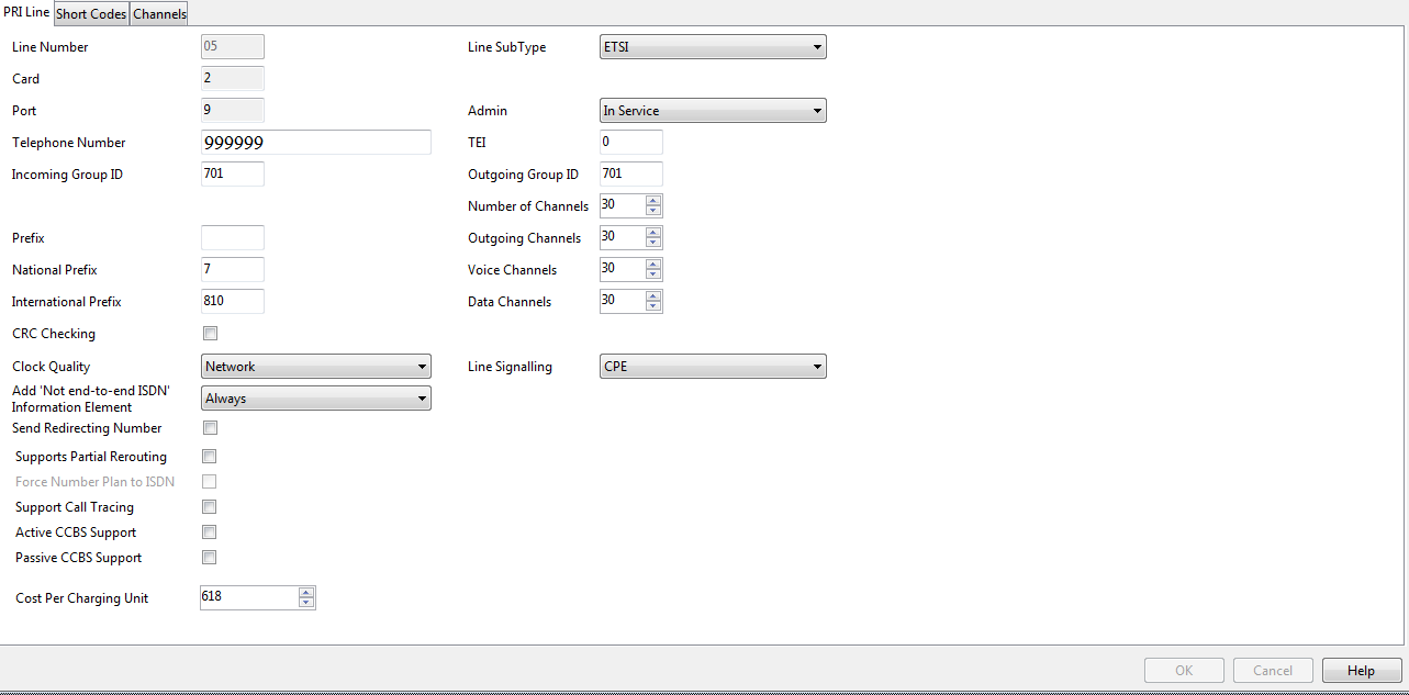

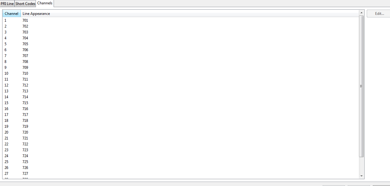

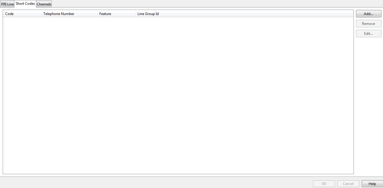

Есть поток Е 1 с номером допустим 999999 на этот номер звонки приходят и отправляются прямиком на голосовой сервак где разруливаются либо набором номера внутреннего или факса или посылом в рекламу с дальнейшим отбоем. Те внутренние номера к которым непрявязан прямой номер из потока по умолчанию исходящие идут с этого номера 999999. Как запилить что бы эти внутренние ходили не через 999999 а через другой номер в потоке 888888. Нужно это для того что бы разделить общий номер дозвона на две организации и сделать два номера дозвона т.е 999999 организация №1 888888 орагнизация №2 в одном потоке? Скриншеты настроек потока прилагаются
- 1.png (37.61 КБ) 7511 просмотров
- 2.png (11.39 КБ) 7512 просмотров
- 3.png (14.64 КБ) 7512 просмотров

Здравствуйте народ!

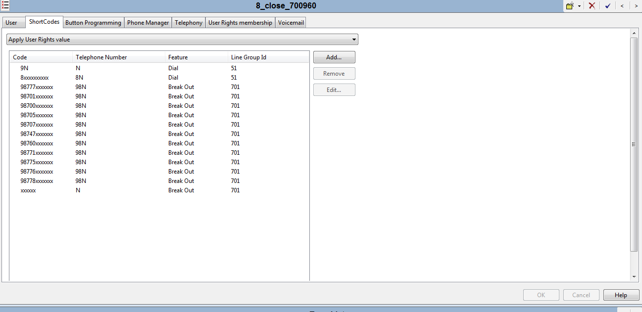

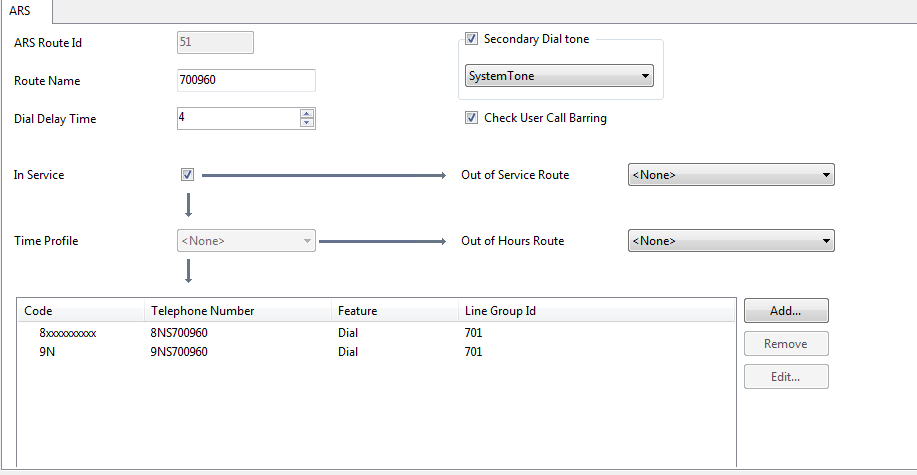

Чета у меня все поломалось. Все работало теперь перестало. Выход через разные номера в потоке немогу настроить выходит по одному номеру, номеру потока. Все было сделано как описывал McPetrovich. Где еще капнуть господа.
При наборе 9 и звонке, все равно выходит через общий номер потока. Уже все волосы выдрал у себя на жопе нехера понять немогу.
- На юзеров падает такая настройка
- user.png (25.69 КБ) 7183 просмотра
- ARS настроен так!
- ars.png (15.16 КБ) 7183 просмотра
Re: Выход по Е1 через разные номера.
Опытным путем определилось что звонки на сотовый всеже уходят по нужному номеру, а вот в город позвонить через префикс 9 немогу, почему то сбрасывает сразу. На город идет все равно не с тем номером если кинуть на пользователя юзер райт как выше на скрине! Сдаётся мне что косяк всетаки в шорт кодах.

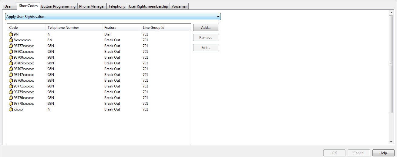

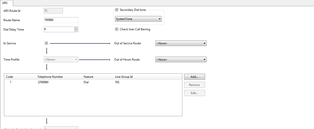

Походу я тут сам с собой дневники виду. Кароче победил. Как и предпологалось косяки в шоркодах. Сделал все по мануалу и все заработало. Вот такие теперь имеем настройки:
Как видно все перепутал местами в суматохе
- user2.png (25.44 КБ) 7176 просмотров
- ars2.png (15.83 КБ) 7176 просмотров
