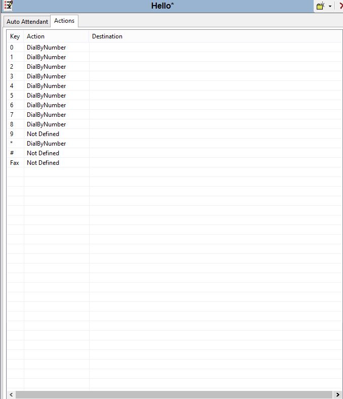

В графе AutoAttendant стоит Dial на всех цифрах. Я так понимаю, что он просто не может набрать, что-либо отличное от номеров в меню Users(Extansions).

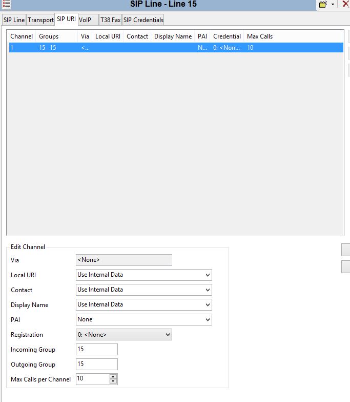

Если транк между станциями не-SCN, должны быть шоткоды для выхода на транк. пока жите настройки транка и AutoAttendant

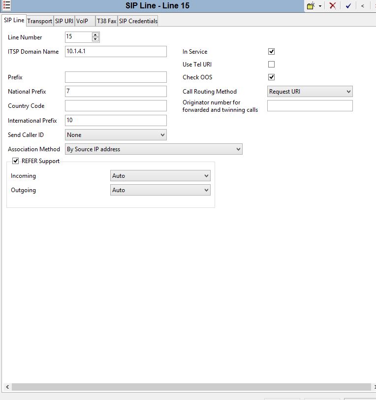

Сообщение svyat84 »
вот скрины.

Так у вас не H323, а очень даже SIP. в ARS прописан дозвон между станциями?

Нет тот скрин показал :(( У меня 2 транка, один SIP второй 323, оба не переводят на номера отличные от собственных extansions
в ARS ничего не трогал. Есть какой-то пример?

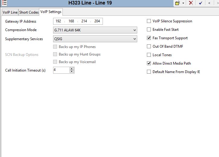

ну так покажите конфиг H323

Там особо показывать то нечего :))

в закладке short codes что?

1N;
Dial
1N;
Line 19
Re: Донабор при входящих между АТС
эмбедед по Н323 не даст донабрать. Про сип думаю так же

спасибо. тоже так подумал, купили PRO
