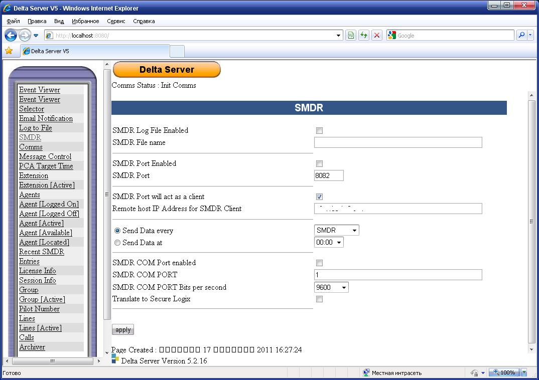

Прошу помощи с Delta Server...
службу установил, прогу запустил через IE (http://localhost:8080/)..
- в разделе SMDR установил:
* SMDR Port will act as a client (+)
* Remote host IP Address for SMDR Client (тут IP прописал АТС)
выдает на стартовой странице
15:39:38 service Delta Server Service Available 4 0 5
15:39:38 Could not find Server on
15:39:38 Failed Local Connect
может что-то не то делаю?? что мне сделать чтобы была связь с АТС?
можно в аську (2179379)..
С уважением, Александр.
- 2222222222222222222.JPG (122.9 КБ) 14641 просмотр

alex_krur писал(а):Прошу помощи с Delta Server...

Re: Delta Server
установил, та же проблема, как сконнектить??
Re: Delta Server
проверьте ещё раз по докам.alkopriest писал(а):установил, та же проблема, как сконнектить??
порт енабле стоит?
alkopriest
- Сообщения: 17
- Зарегистрирован: Вт 17 июн 2014, 16:09
Re: Delta Server
порт enable стоит, далее перешел в Comms сделал поиск и нашел свою аваю, в евенте появились события.Pterodahtil писал(а):проверьте ещё раз по докам.alkopriest писал(а):установил, та же проблема, как сконнектить??
порт енабле стоит?
запустил PBXCollect указал ip где установлена Delta Server, запускаю WinTariff пусто...
