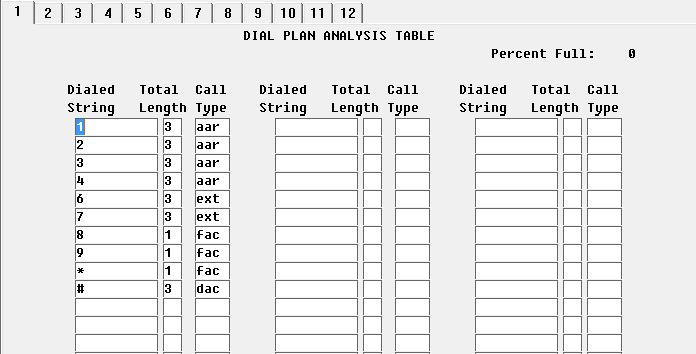

Доброго дня!
Подскажите как направить нумерацию 3xx в тот же Е1 , куда уходит вся 9ка.
Схема следующая.
g650 подключена 1 поток к Е1 оператора, вторым Е1 к другой станции .
нумерация другой станции 1xx,2xx,4xx.Вызовы на другую станцию работают, через 9ку тоже.
Я поставил сейчас Е1 шлюз для того, чтобы мигрировать все в IP телефонию, а там нумерация 3xx.
Все работает сейчас, за исключение того, что вызовы с g650 на нумерацию 3xx летят на 2ую атс , а не в поток.
Как направить ?
Приложил display dialplan analysis, я так понимаю необходимо сменить call type ? но на какой?
disp dial an.JPG (50.5 КБ) 3351 просмотр

в AAR смотрите

Спасибо форуму, после поста пошёл его курить и нашел про aar.
Теперь думаю как передавать внутренний номер вместо callerid городского...
