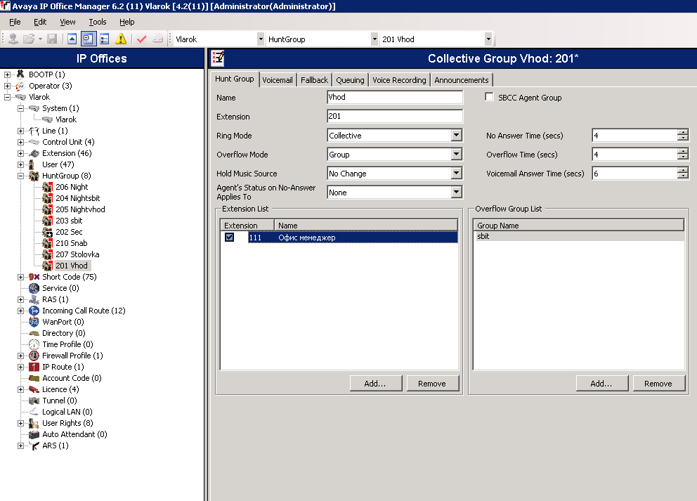

ATC avaya ip office 500, стоит voicemail pro.
Как настроен автоответчик:
Чел звонит, голос сообщает ему, если хотите переключиться на "sbit" нажмите 1, или оставаитесь на линии.
Что хочу сделать:
Чтоб если секретарь не отвечает, вызов переходил после 4 гудка на группу "sbit"
А проблема вот в чем. Если врублена служба voicemail, то вызов постоянно висит на секретаре.
Если остановить, то да, после 4 гудка переходит на "sbit"
Что я настроил не так?
Переадресация, таймаут, voicemail

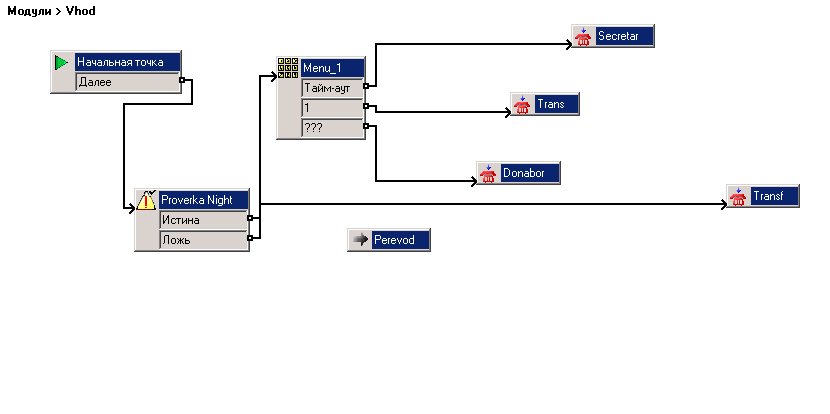

Поменяйте в VoiceMail pro
простой трансфер на секретаря на
"Полуавтоматическая передача" и там по условию "Отсутствие ответа" передавайте вызов куда вам надо

э.... ситуация такая, я все настроил, перезагрузил сервер и сервер лег.
Делал все заново, теперь не работает переадресация по нажатию клавиши "1" (Trans) на группу "sbit" (внутренний номер 203)
Где искать ошибку?
Сам голос автоответчика срабатывает.
Где искать ошибку?
Re: Переадресация, таймаут, voicemail
Ну - ошиблись где-то. Отсюда не видать.
Типичная ошибка - одинаковое наименование блоков.

Все настроил, но в одной штуке разобраться не могу.
Если звоню до 8 утра, то переключает входящии звонок по нажатию клавиши на нужную группу нормально, если звоню после 8 утра, то не переключает.
Где смотреть?
Искал что-либо связанное с временным диапазоном - не нашел.
Где смотреть?
так у вас же модуль "проверка ноч"! Посмотрите "редактор условий". треугольник с ! знаком.
Да, это оно.
Перепутал. Ход мыслей был - идет проверка ночь или нет. "Истина" - значит типа ночь, "ложь" - типа не ночь.
Стояло условие "рабочие часы" истина или ложь, а называлось "проверка ночь".
Спасибо, все работает
