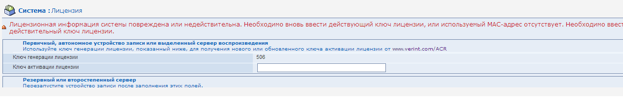

Парни необходима Ваша помощь может кто проделывал.
Итак 2 месяца назад я установил новую версию ACR 12. Про нее можно пока забыть.
Далее у меня осталась еще 10 версия. Я ее решил перевести на виртуальный сервер у меня там стоял CentOS все успешно переехало. Но теперь стоит задача запустить это на виртуалке. Что я сделал
1. Посмотрел Мак адрес старой машины и прописал его в виртуалке также прописал его в интерфейсе на новом CentOs
ifcfg-eth0
2. Старую машину я пока выключил
3. Все перезапустил
После запуска виртуалки получаю вот такую ошибку на веб морде см. рисунок
Подскажите куда еще глянуть надо высвободить данный физический сервак чтобы развернуть там систем платформ и новый CM 6.2.

Re: Avaya Contact Record 10
Что-то я идею не понимаю, зачем ставить старый ACR для генерации лицензии под SP? Веринт ничего не знает про базу hostid'ов PLDS...
А по ifconfig показывается правильный MAC?
А ничего и не даст, ибо ACR - не авайский продукт. Думаю, самое верное будет - просить кого-то, кто имеет доступ внутрь веринта, запросить перегенерацию лицензии.
Кстати, а у вас всего одна сетевуха в VM прописана, или несколько?

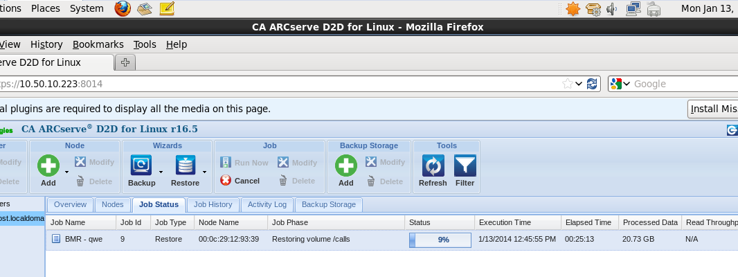

У меня на физическом серваке стоит CentOS. Я сделал полный бекап такой приблудой D2D for linux От арксерв. И восстановил его на виртуалку как BMR (Bare metall Recovery).
Сетевуха да одна в виртуалке.
В серваке их больше но используется только 1.
