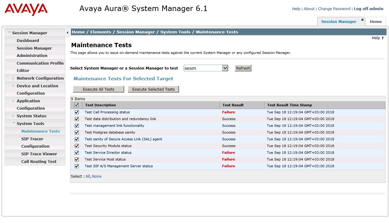

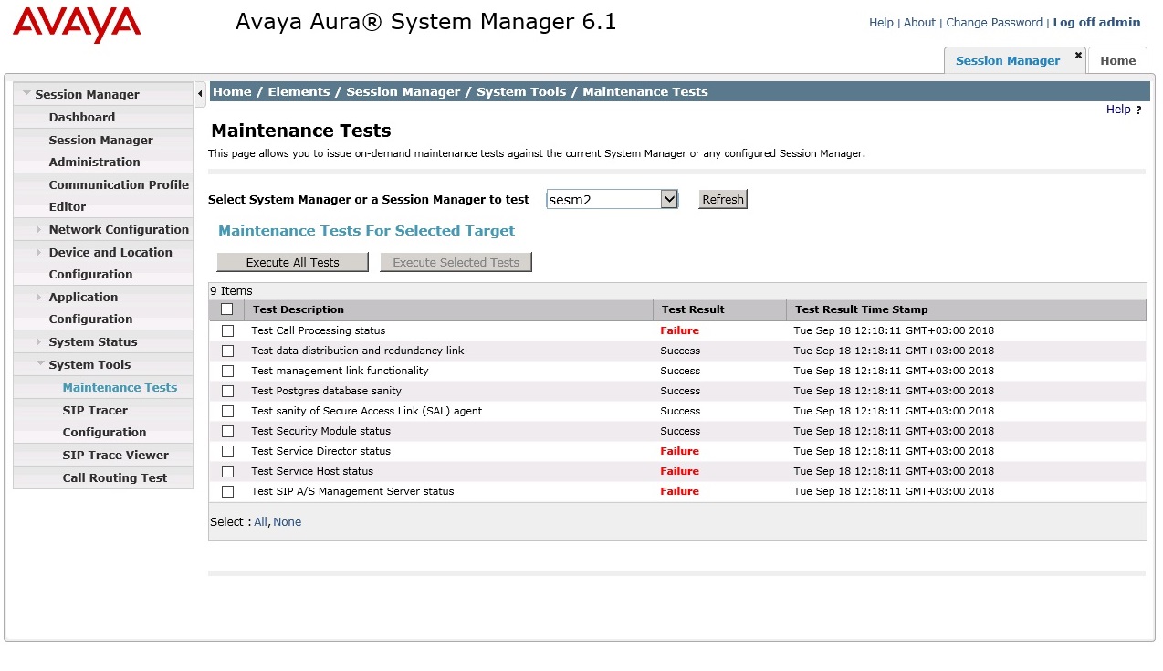

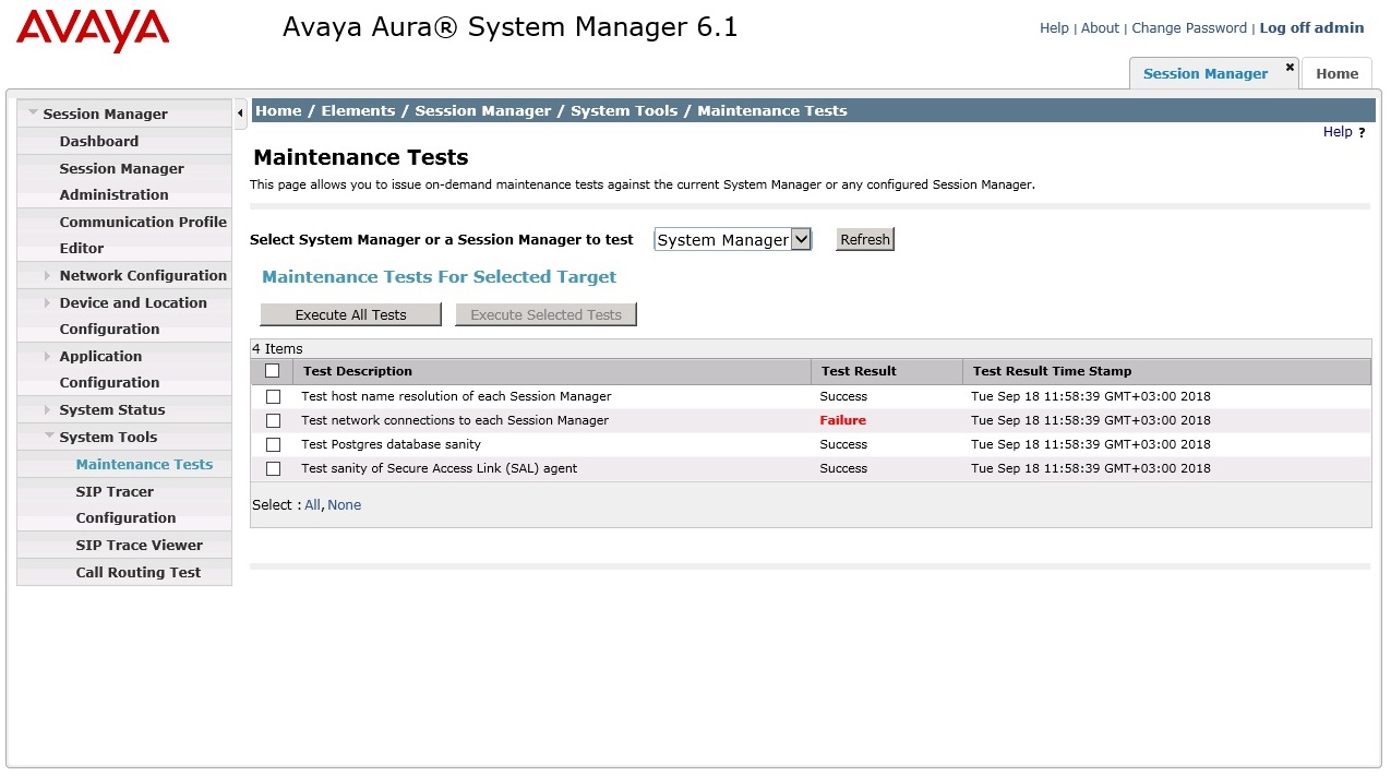

Здравствуйте, уважаемые форумчане. У меня такая проблема. Есть пять серверов. Насколько я понимаю system platform, session manager (2), communication manager (2), 2 Media Gateway. Есть также порядка 10 станций NEC. Все они связаны по sip. После планового выключения и включения avaya для проведения электромонтажных работ. Связь с Nec-и была потеряна. В Avaya Aura System manager не видит обоих серверов session manager. До этого не мог зайти на System Manager, но после установки нового сертификата зайти смог. Но связь session manager так и не появилась. Все ip адреса пингуются. Кто поможет дельным советом я готов заплатить.

Хм, версию софта в студию, проблема известная, что говорит SMGR в линках до SM, что там с репликацией? Удаленка ?
Re: Session manager
ckuz писал(а): До этого не мог зайти на System Manager, но после установки нового сертификата зайти смог.
вот и SM не могут.
initTM на SM делали?

initTM делали, сертификат новый
Mainteance test system manager.jpg (171.76 КБ) 23557 просмотров
Mainteance test session manager2.jpg (206.12 КБ) 23557 просмотров
Mainteance test session manager.jpg (213.05 КБ) 23557 просмотров
