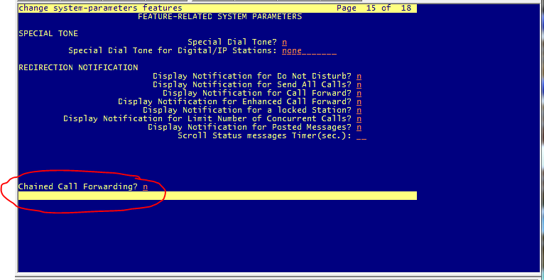

Есть что-то такое: change system-parameters special-applications, но где включить?

Никто не знает почему может не работать переадреация «цепочкой», один номер за другим? А переадресуется только на первый номер в цепочке?

Ставим "y"
Ставим "y"

Спасибо добрый человек!
